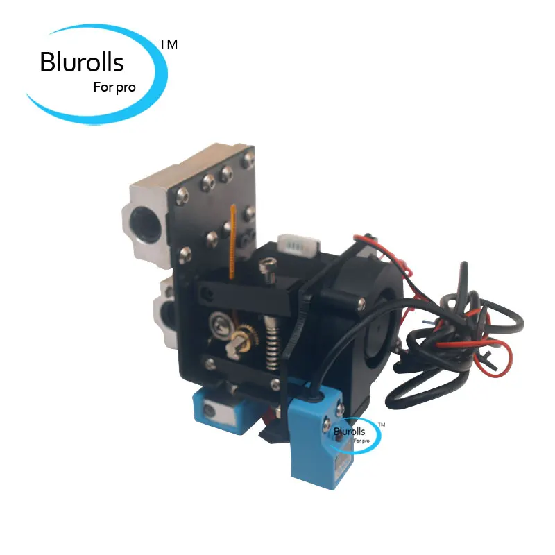

en el extrusor de la anet, que va al reves que "los demas", cuando mas "descomprimido" este el muelle mas fuerza hace, pero llega un momento que aunque este como lo tienes tu al máximo de todo de "descomprimido" n oes suficiente, yo lo arreglara metiendo por dentro por donde sale el tornillo unas arandelas entre pieza de metal y muelle, de esa manera el muelle hacia mas fuerza
(19-11-2017, 05:05 PM)neoxM3 escribió: en mi canal de youtube, que lo tienes en mi firma, tienes un video de como se hace.
O te has expresado mal o estás equivocado en lo que indicas sobre este extrusor.
Este, como todos los de mecánica similar, utiliza un muelle a compresión y lógicamente, cuanto más comprimido está el muelle, más fuerza hace. No al revés.
En este sistema, la tensión del muelle se regula mediante la tuerca sobre la que se apoya en la parte baja, que está roscada en un esparrago que puede subirse algo si se queda corto como guia del muelle.
Aflojando dicha tuerca, se comprime el muelle hacia arriba y se aumenta por tanto la presión sobre el filamento.
Aunque la mejor opción es dejar apretada la tuerca original para que fije bien el esparrago, y poner tuercas adicionales (una o dos, según se necesite) sobre ella para aumentar la tensión del muelle.
En este caso, se ve claramente que el muelle está demasiado descomprimido, por lo que seguramente esta haciendo una fuerza insuficiente.

no se si has tenido o visto delante (tocado) una Anet A8 / A6... pero ese extrusor es de una Anet , y es como digo , ya que lo tengo delante. Va justo al reves de los demás. Cuanto mas descomprimido, mas fuerza hace sobre el filamento, de aí el truco de las arandelas.
Si tu lo comprimes del lado derecho, se suelta del izquierdo, ya que pivota sobre el tornillo y se levanta la parte izquierda que es donde hace la presión rodamiento contra filamento. De aí que apriete más descomprimido que comprimido.
Cosas de los chinos

@neoxM3 no sé lo que quieres expresar con lo que dices, pero tal y como lo planteas estás equivocado.
Claro que sé cómo es el extrusor original de la A8. Ya no lo uso, pero tengo uno delante y en todo caso, la foto es muy clara.
Decir que un muelle a compresión hace más fuerza descomprimido que comprimido es inventar una nueva física.
Y este extrusor no difiere en su funcionamiento de otros que, como él, usan un muelle a compresión para apretar una rueda contra el filamento.
Otra cosa es que la compresión del muelle se realice desde la parte fija del extrusor o desde la parte móvil. Pero eso no quiere decir que el muelle haga más fuerza descomprimido en uno u otro caso.
Este es el original de la Anet y cómo funciona:
[Imagen: Imagen1.jpg]
Y este es otro modelo (el que estoy usando ahora), también con muelle a compresión, y su funcionamiento:
[Imagen: Imagen2.jpg]
Como se puede ver, el funcionamiento es muy similar. Lo único que difiere es desde donde se comprime el muelle, pero el efecto es el mismo: muelle más comprimido, más fuerza contra el filamento.
Y vuelvo a repetir que el de la Anet está diseñado, yo creo que bastante mal, para realizar la regulación de la compresión del muelle mediante la tuerca que lleva por debajo.
No tiene mayor importancia el tema y, por supuesto, tú puedes pensar lo que consideres oportuno, pero la física es como es.
Precisamente, el hecho de que indiques como solución suplementar el muelle con arandelas (es de suponer que para que se comprima, ¿no?), abunda en lo que estoy diciendo.

Es más, el que tengo aqui, con autolevel, es como este de la foto y la regulación se hace por arriba. por abajo el unico tornillo que tiene es para agarrar el cuerpo metalico al propio carro.
[Imagen: -font-b-Anet-b-font-font-b-A8-b-font-3D-...usa-i3.jpg]
y como digo, esta mal diseñado.
