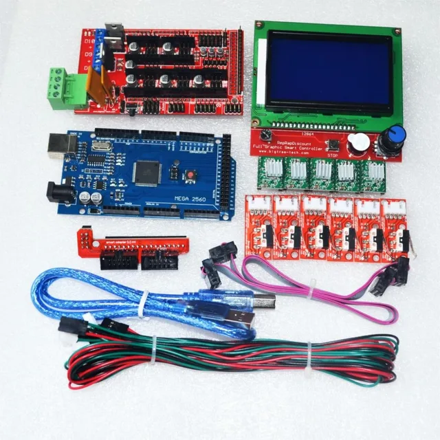

De ese modelo he reparado algunas, la opción aconsejable es optar por un Arduino Mega con Ramps y Display Full Graphics, que tiene incorporada la lectora SD, de esto hay mucha info debido a lo que se usa en el 90% de las impresoras 3D, hay otras opciones pero trabajando un poco más en cuanto a las configuraciones.
