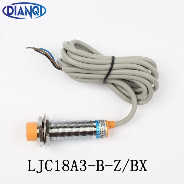

He comprado un sensor capacitivo para mi sunhokey prusa i3 con una placa MKS Gen 1.4, en concreto el sensor es un sensor LJC18A3-B-Z/BX NO de 6-36V como el de la imagen:
[Imagen: Sensor-capacitivo-de-proximidad-DIANQI-L...40x640.jpg]

Nada te va a saltar por los aires, pero el dispositivo que estas usando no esta hecho para hacer lo que tu quieres.
Eso es un regulador de tensión, pensado para reducir desde una tensión como 12v a otra diferente (por ejemplo, 5v), pero es para alimentar cargas, no para convertir señales.
Lo que necesitas es alimentar por un lado el sensor a su tensión de trabajo y luego la salida pasarla o por un divisor de tensión (siempre que no haya carga) o bien a un optoacoplador. El aparato que usas al no estar pensado para este fin probablemente enlentezca la adquisicion de la señal, ya que tendrá condensadores que harán que tu señal tarde un rato en llegar a los 5v.
En resumen... no, yo que tu no lo usaria, probablemente tengas mil y un problemas a la hora de calibrar tu base y te vas a volver loco.
Y si llegara a funcionar, el sensor es de 6-36v, así que no necesitarías bajar nada Gran sonrisa
