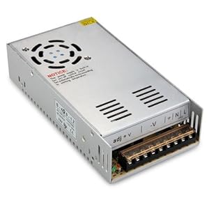

- He leido por spainlabs y externamente en grupos de google que el problema podría ser la fuente de alimentación, cosa que no creo porque la mia es de 12V 33A y hasta el momento no ha habido problemas a la hora de alimentar la electronica, pero no lo descarto. Es esta: http://ecx.images-amazon.com/images/I/51...SY300_.jpg

Desconozco que fuente estás usando, pero otra prueba más por ir descartando. Revisa la tensión de la fuente cuando imprime. En algunos casos la tensión cuando la cama está calentando cae por debajo de 11 o incluso 10v y provoca que los motores pierdan pasos.

Respecto a la tensión, lo suyo es que siempre de 12v. Si baja un poco no pasa nada, por debajo de 11.. Ya vas apurando.

Acabo de ver la fuente que tienes. No deberia darte problemas. ¿Seguro que el pololu de ese eje esta bien ajustado? Cambialo por otro de otro eje y prueba.

La fuente da mas de 12V cuando esta imprimiendo asi que ese no es el problema.
