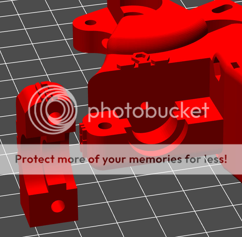

En el carro, donde se atornilla con tornillos pasantes la parte superior del extrusor, ¿No debería de haber dos agujeros opuestos para que el tornillo pase completamente y de esa manera esté el extrusor recto y no tienda a ponerse en diagonal? Adjunto croquis: Si me dais el visto bueno a la idea, saco a pasear a la dremmel Sonrisa
[Imagen: carro_zpspztle0pf.png]
Otra idea, que veo que os mola el diseño jeje. Reemplazar el sistema de tornillo pasante por el sistema de infill3d de fijación con dos piezas, yo lo uso en la Steel y encaja perfectamente incluso con la piececita negra que aprisiona el tubo de teflón; me parece un sistema mas "limpio / elegante" además lo he desmontado varias veces y es muy cómodo y no pilla holguras. Ojalá supiese diseñar como vosotros, pero soy muy manco y sólo puedo proponer ideas, pero voy a intentar aprender Solidworks a ver si puedo aportar de manera productiva :-D
[Imagen: extrusor%202_zpsvpcedejb.png]

repente escribió:Desde mi ignorancia:
En uno de los pack de piezas impresas que descargué viene como tu dices, en concreto así:
[Imagen: Capturadepantalla2015-02-18125416_zpsf97a2841.png]
A mi no me termina de quedar del todo fijo, cimbrea un poco, supongo que una solución es taladrar un poco para que cuelen los tornillos. Pero me convence más el diseño que has mandado, tengo pensado hacer algo así en cuando imprima en condiciones.
Hola JPS, bienvenido!
Yo es que voy a tiro hecho con los .stl, aún no controlo mucho el Solid, por eso no me fijé en ese archivo. Aunque el sistema de Infill3D me parece el mejor, lo de los tornillos pasantes es efectivo, y dentro de ese sistema lo mismo es mejor taladrar para que entre durito (Que cimbreé o baile el extrusor no mola nada...)
P.D: No desmontes las prusa, déjala como auxiliar y te montas desde cero la Ulticampy! 2 impresoras mejor que 1! ;-)))
Los diseños se están trabajando con SW 2015.
Lo de cambiar al sistema que usan los de Infill 3D, es una opción, pero al final depende más bien de "cómo pienses imprimir la pieza", refiriéndome a la posición en la cama de impresión. Ellos lo hacen así para poder imprimir el agujero en vertical sin utilizar soportes Gran sonrisa
Pero le podemos dar una vuelta al sistema a ver que se puede hacer, claro que sí.
Aunque ahora creo que urge más pensar el sistema de fijación del ventilador de capa y pasar después a la cama y el eje Z. Hay mucha gente esperando a que se termine esa parte para comenzar a construir la impresora.
Luego ya iremos añadiendo mejoras Mola
