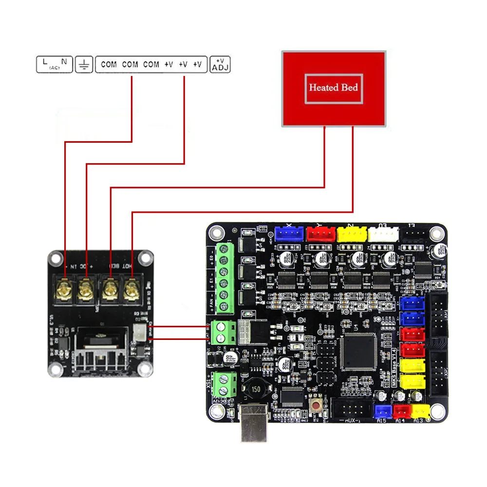

Hola chic@s, me he comprado un mosfet para ponerle a la linear plus pero me estoy liando con los 4 cables que van desde la fuente a la placa, alguien sabe como se conectan los cables para ponerle el mosfet? muchas gracias
Qué mosfet te has comprado en concreto?
Sea el que sea, todos suelen llevar un esquema igual a este. Fijate en los conectores del tuyo que llevarán el nombre escrito
