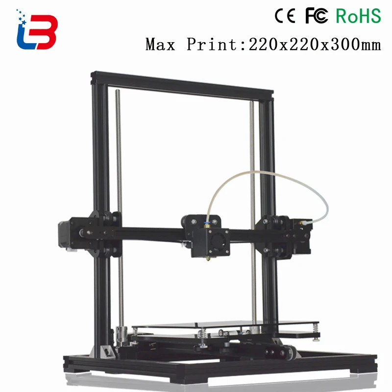

Bueno, pues como esta impresora tronxy x3 acaba de salir hace un par de meses, he creado este hilo para que podamos hablar sobre ella, debido a la poca información que hay en internet al respecto.
La impresora en sí parece que promete bastante. Viene en un kit para montar, y no lleva demasiada complicación para hacer esto. Eso sí, el montado es laborioso y recomiendo tomárselo con calma.
La impresora se basa en perfiles 2020 v-rail de aluminio para conformar su estructura. De este modo evitamos usar varillas en el eje X y tenemos una estructura 100% de aluminio, que nos permitirá una magnífica rigidez.
El sistema de alimentación es un sistema bowden, con el motor de estrusión fuera del carro, reduciendo las inercias del mismo y pudiendo así imprimir a velocidades más altas. Lo malo de este sistema es que el filamento flexible filaflex no es compatible, por lo que si queremos imprimir este filamebto, deberemos convertirlo en direct drive.
Las dimensiones de impresión son de 220x220x300, suficiente para la mayoría de las piezas a realizar.
Esta impresora parece ser un clon de una tarántula, y muy similar también a una anet A2.
Mejoras:
Una vez explicada la máquina por encima, y como pasa a la mayoría de impresoras, hay que Meterle varias mejoras para que vaya fina.
Las piezas de acrílico parten rápido, por lo que habría que diseñar algunas mejores.
El ventilador está mal ubicado, enfría el hotend, y hace un ruido de mil demonios, por lo que hay que meter 2 ventiladores, uno para refrigerar y otro como ventilador de capa (la impresora no lo trae, pero la electrónica lleva conector para enchufarlo.
Por último y para evitar que se achicharre la electrónica, conviene meterle un mossfet para que la intensidad de la cama caliente evite pasar por la electrónica y vaya por el mossfet.
