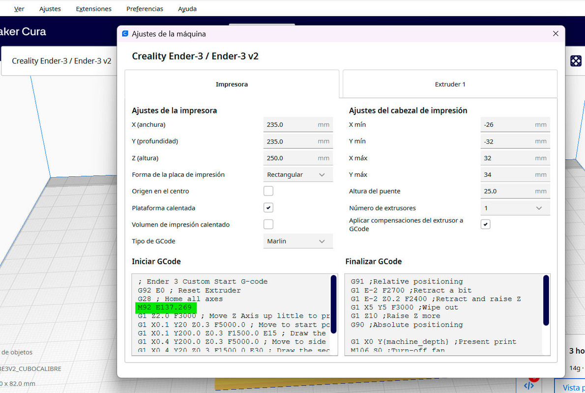

He conseguido conectar la maquina a portátil y me da estos datos
[Imagen: 1aab.jpg]
Voy a la itv y cuando vuelva, haré los cálculos que me dijo para modificarlo. Si no me equivoco, pone que tiene 93 pasos.
después realizaré de nevo la prueba a ver si da lo correcto. luego apagaré todo y volveré a conectarlo para comprobar que se grabó la modificación. A ver como va transcurriendo la cosa y si no, me pondré a ver lo del cambio del firmware.

Sí, los micropasos del extrusor actuales son 93.
Para cambiarlos, debes usar el comando que indica en esa información, M92 Exxx, con xxx = micropasos actuales * distancia ordenada / distancia recorrida; en este caso, xxx = 93 * 100 / 85,2 = 109,155 (el comando a enviar sería E92 E109.155).
Para comprobar si está activada la EEPROM y guarda el valor entre reinicios, después del comando M92 debes enviar un comando M500.

Gracias de nuevo. El comando deba error de sintaxis pero al releer el mensaje, me di cuenta que en vez de  E92 E109.155 era M92 E109.155
Como bien suponías, no guarda los cambios. Y es peor aún. Lancé los comandos he hice la prueba de extrusión y ahora se quedaba por entrar más filamento. 25mm. Supongo que lo que decía el compañero @Macuho, es problema de patinaje.

Tienes razón, el comando para cambiar los micropasos por milímetro es M92, no E92 como puse la segunda vez.
Si ahora se mueve menos filamento, habiendo aumentado los micropasos por milímetro, claramente está patinando el impulsor, aunque no sé cómo estás haciendo la prueba: lo mejor es quitar el filamento del hotend, cortarlo justo a la salida del impulsor (quitando el tubo de PTFE azul) y medir cuanto filamento sale del impulsor al ordenar la extrusión.
Si no está rota la palanca de ese impulsor, lo que debes hacer para evitar que el filamento patine es aumentar la tensión del muelle, revisando previamente que no haya virutas de filamento en los dientes del engranaje que lo impulsa; si está rota la palanca (a veces es solo una fisura que no se aprecia bien), entonces tienes que sustituirlo.

Tras colocarlo y mandar los comandos, solo me daba 67,75 ( no sé si es por tener doble engranaje). la regla de 3 me dio 137.269 y tras lanzar M92 E137.269 y luego los G92 E0 y G1 E100 F1500, me salía los 100mm de filamento. Clap
Como no se guardan los cambios y vi en un vídeo que el código se le puede poner a cura, Eso es lo que he hecho. Le dejo captura y resaltado donde está colocado el comando.
[Imagen: pasos-extrusor.jpg]
Menos mal  que me di cuenta pero tenía unos modelos preparados y caí de repente que no valían ya que no contenían los comandos en el código de la máquina. uff

(06-09-2023, 04:53 PM)trini1970 escribió: Como no se guardan los cambios y vi en un vídeo que el código se le puede poner a cura, Eso es lo que he hecho. Le dejo captura y resaltado donde está colocado el comando.
No hay problema poniendo el comando ahí, aunque hay que recordar que solo sirve para las piezas que se corten con ese CURA y con esa impresora seleccionada, de ahí que sea muy conveniente cambiar el firmware (para eso y otras cosas).
