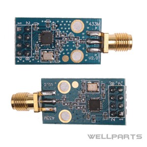

Tienes la version de 433mhz de 1km de alcance o 1.5, y ademas mas barato. Hablo del NRF905/SI4432. Ademas hay una version con el mismo conector, y es opcional la antena tipo muelle o sma. Merece mucho mas la pena.
[Imagen: 710574138_o.jpg]
[Imagen: %24T2eC16Z,!y4FI,vnrIfLBSNnDJH8Nw~~60_35.JPG]
#55
Otro modulo que se puede integrar, el pinout es el mismo para ambos
