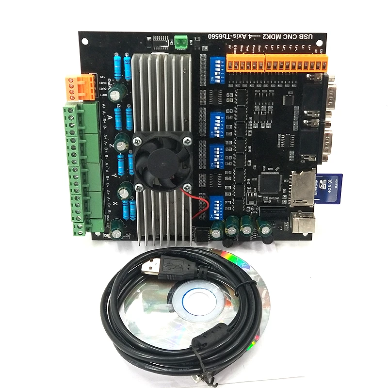

luego una opción económica es la mdk2 de  planet cnc la china claro
https://ae01.alicdn.com/kf/HTB1ILxhXvjsK...B-6560.jpg
esta placa lleva los drivers tb6600 integrados que para motores de hasta 3,5 amperios  y funciona estupendamente por usb.
