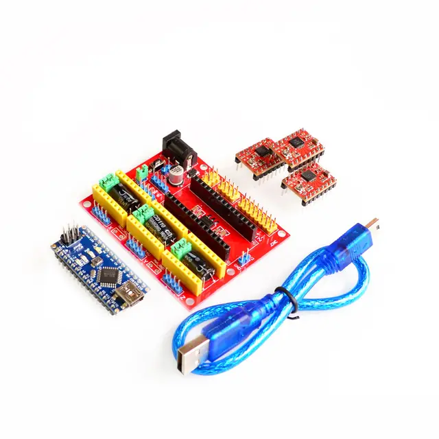

Hola, tambien estoy intentando montarme una CNC y he visto un kit a buen precio de 3DV4 CNC Shield V4 con Arduino NANO 3,0 con drivers A4988, lo que he podido ver son reemplazables los A4988 por TMC2208
Si pueden darme alguna opinion
[Imagen: 3DV4-CNC-Shield-V4-Nano-3-0-Reprap-Stepp...40x640.jpg]
La version anterior de esa cncshield, que es la que se pincha en un arduino uno, funcionaba perfectamente. Esa no la he probado, pero deberia ser igual.
En su dia la use con dvr, sin problemas.
Por que pondrías tmc 2208?
grafisoft, pense en esa que es V3 pero al final cogi V4 pensando que era mejor sin mirar muchas caracteristicas....
PrimeraRata, por que los A4988 funcionan con 16 micropasos, los DRV con 32 y los TMC21xx/22xx con 256, tienes mayor resolucion para los movimientos, mas calidad y ruido ninguno si tienes buena configuracion mecanica
La V4 NANO lo que tiene es limitacion en 12V max para los motores y para usarla en la CNC con GRBL necesitas invertir los pines DIR y STEP de cada driver.

Bueno en lo del ruido en cnc tienes razon, pero la cnc la queria para circuitos PCB y he visto que tienen mejor resolucion de trabajo, comprare los DRV entonces que estan bien de precio, si los TMC no van bien los pondre para la impresora 3D
Lo que me estaba liando eran los micropasos en el GRBL, ya que no reconoce los 3 pines de configuracion analogica de la CNC shield y hay que hacerlo por software, me suenan los motores como tractores.
Pues no se si esos pines estan habilitados en la cnc shield, lo desconozco totalmente.
Si necesitas cambiar el pin step por el dir lo puedes hacer en cpu_map_atmega328p.h

He visto que los pines MS de la placa V4 van a GND y por HIGH entiendo que tendrian que ir a +V, he encontrado esto
https://forum.arduino.cc/index.php?topic=406110.0
[Imagen: cnc_v4.jpg]
Y como he podido comprobar en la V3 van a VDD de 5V
[Imagen: syten4.jpg]

Lo primero es darte las gracias por haber hecho una review de una placa que no pienso comprar en la vida XD
Como te comenté, el tema de cambiar los pines de Dir / Step lo puedes hacer mediante firmware y así no tener que hacer cosas más raras.
Los pines M0, M1 y M2 del driver van conectados a Gnd mediante resistencias Pull-Up, por lo que su estado lógico es LOW. Según muestras en la imagen, los jumpers lo siguen conectando a Gnd por lo que su estado no cambia. Supongo que esa es la explicación de que pongas o no pongas jumpers, siempre lo tienes en full steps.
Si lo quieres en half steps, deberás puentear M0 con 5v para que su estado cambie de LOW a HIGH (si puenteas todo como en la imagen tendrás 1/16 steps).
Por lo que pones no tienes varilla métrica, tienes husillo con paso 1.5
Saludos.
