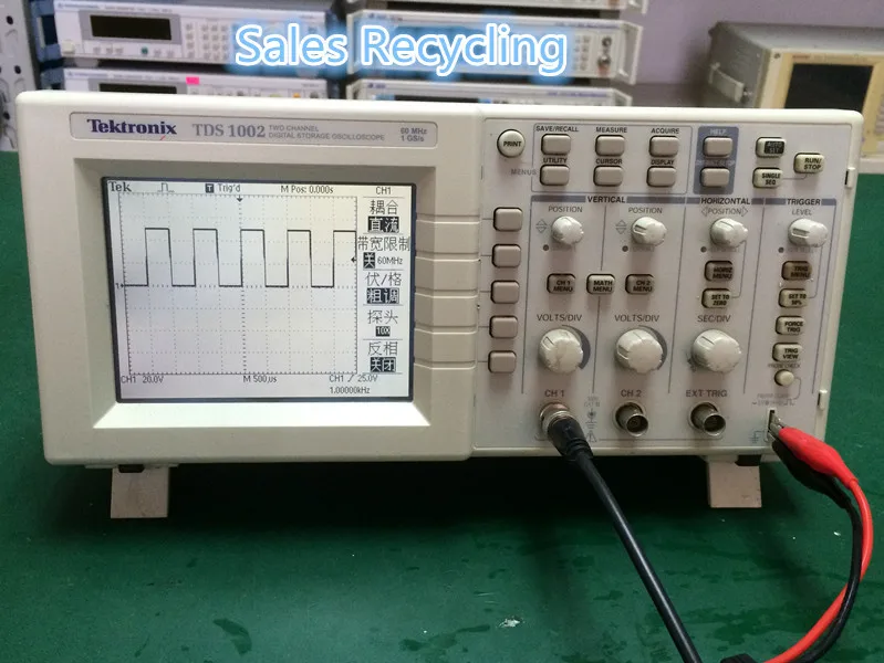

Por otra parte no se si comprar un Tektronix de segunda mano, un TDS1002 por 200€, es un poco antiguo, algo más de 10 años, pero ya es digital y con 1GS/s, incorpora FFT y otras funciones y la verdad, es que para tener los años que tiene, sorprende de lo completo que viene, costando la mitad... pero ya me asalta la duda de si tendré problemas con él en poco tiempo y merece la pena o pagar el doble por uno de estos equipos chinos modernos.

Ese Tektronix no es que fuera la panacea hace 10 años... Desde luego que yo no me lo pensaba, pagar 200€ por alto de primera marca de hace 10 años o 400 por algo actual, con más prestaciones y una marca "inferior" (aunque con muchísima comunidad y feedbacks).

Dicho esto, ciertamente el Tektronix no era la panacea en su momento, de hecho era el más básico de la gama cuando salió y no obstante ya tenía características que algunos actuales no tienen, se nota que es una "primera marca", y en su día valía una pasta. Para mí con que cumpla con su cometido me vale, no descodifica protocolos serie, bueno, ni ningún otro, pero puedo medir señales de reloj, comprobar si algo está bien o mal, que en principio es lo que más necesito y claro es la mitad de precio.
Ahora también es verdad que me da mucha desconfianza invertir esos 200€ en un equipo tan antiguo, por bueno que sea y o bien no funcione correctamente ahora o deje de hacerlo en breve, teniendo que comerme el aparato y perdiendo esos 200€. Así que cada vez me inclino más por un equipo nuevo y olvidarme de estos temores. Ahora lo que no tengo claro es en qué equipo interesa más invertir, si Siglent o el Rigol.
