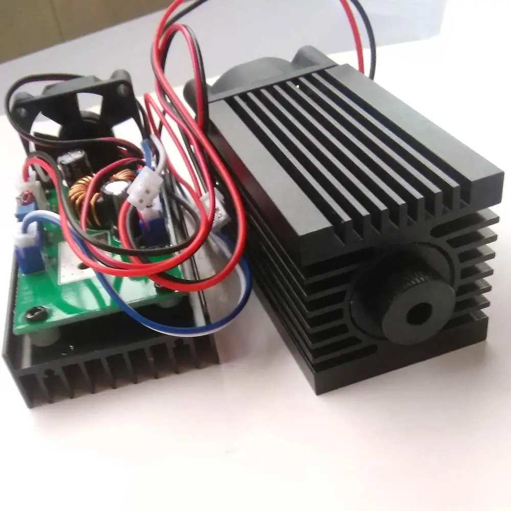

Hace unos dias me compre un laser de 2W para grabar en madera. Lo conecte a la placa substituyendo el motor Z por el laser y lo modifique de manera que cuando le llegava un comando (-) el laser se encendia i cuando le llegava uno (+) se apagava. Me funciona bien asi pero no puedo hacer grabados.

Hola grafisoft. Aqui te dejo una imagen de mi Laser de 2W y su driver. No consigo grabar letras e imagenes bien, me hace algun error cuando genero el codigo G con el Mastercam.

No conozco el soft ni el driver ese. Mira a vet si lo puedes controlar con una señal pwm
