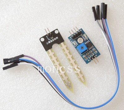

Igual estos sensores te sirven, no se si funcionan bien o no. Alguien ha probado?

dcp1985 escribió:Igual estos sensores te sirven, no se si funcionan bien o no. Alguien ha probado?
[Imagen: %24(KGrHqZ,!qIFI6O3LTivBSS5jLtcIw~~60_1.JPG]
http://www.ebay.es/itm/soil-hygrometer-m...27d3e17cd6
Yo tengo un par de ese estilo, los compre para probar.
Si si, sirve pero haciendo el sensor con los clavos es mas economico y funcionan muy bien yoa los probe,
