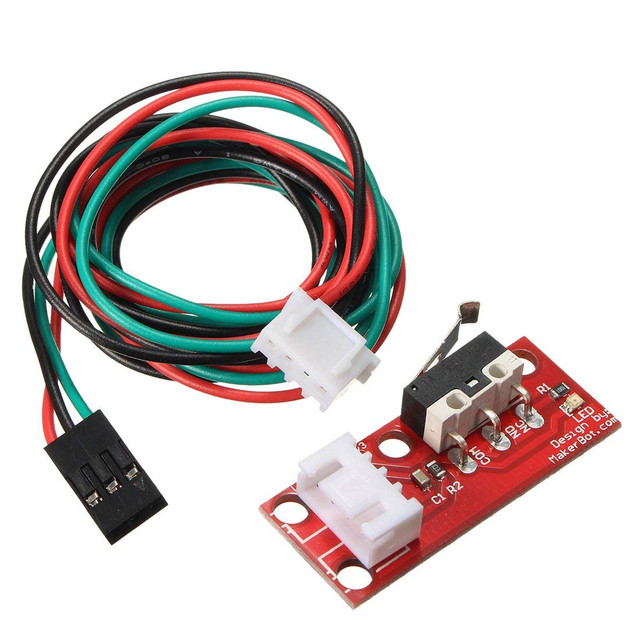

Hola, gracias por responder, el tipo de endstop que quiero usar es el que usaba anteriormente:
[Imagen: endstop-para-klipper.jpg]

Ok, es el típico Makerbot, que lleva tres cables porque necesita alimentación directa (cable rojo) para encender un led cuando se produce la activación, pero para la función del endstop no es necesario.
Los cables del endstop son el verde y el negro: en este caso, debes conectar el negro al pin GND y el verde al PA2.
ok. pero lo que busco es precisamente si hay la opción de reprogramar algún pin del ebb42 para poder usar esa opción del led, ya que de esa forma sé cuando el endstop ha hecho contacto con el final del recorrido.

No, no, para habilitar el led que indica la activación del endstop no es necesario un pin lógico, por lo que no es necesario configurar nada en Klipper, solo que haya voltaje en el cable rojo, preferiblemente al que funcione el pin de la MCU que controla el endstop (en este caso el PA2), pues cuando está en reposo el endstop, están conectados los pines de los cables verde y rojo (posición NC del interruptor): como dicho pin funciona a 3,3V (voltaje lógico de los STM32), desconozco lo que sucederá al conectarlo a 5V (si tiene una protección de sobrevoltaje quizá no le afecte).
La solución perfecta sería conectar el cable rojo del endstop a un pin del EBB42 que tuviese 3,3V, pero no veo ninguno en su esquema de conexiones.

he comprobado el voltaje máximo que soportan esos endstop, y en teoría si que soportan hasta 5v, por lo que lo he conectado a uno de los pines de 5v de la ebb42, y en teoría funciona...
así que de momento ya lo tengo solucionado.
