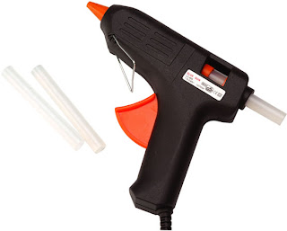

Hoy estaba desmontando una pistola de pegamento termofusible y me acordé de este post.
Ilustro con una imagen
http://3.bp.blogspot.com/-sx-nVbxZQXI/Tx...777777.jpg
Ponnos foto de las tripas de la pistola!! Lengua que mola mas!!
Iceflow escribió:Ponnos foto de las tripas de la pistola!! Lengua que mola mas!!
Pues no se que ves de bonito a esto...
[Imagen: 61PS6M4.jpg]
Es decir, ya había pensado en esto hace tiempo... Un solo problema: Potencia...
Pero gracias...
