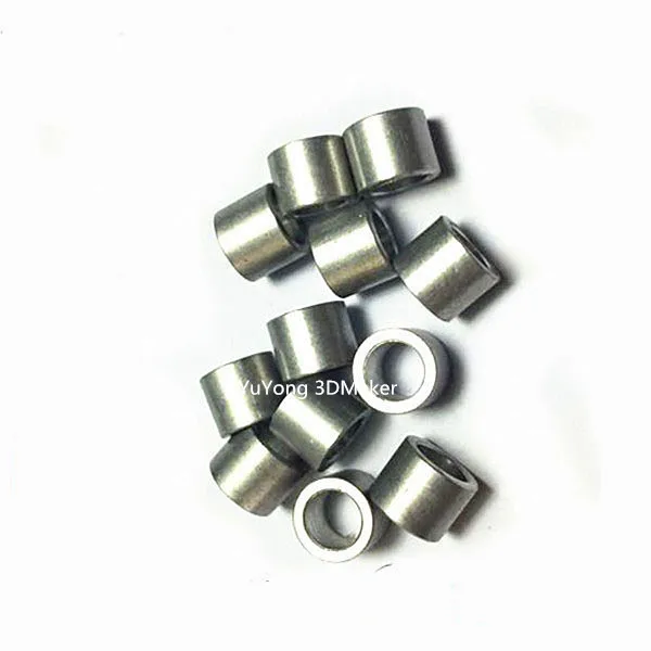

pero se puede levantar sin problemas... unos separadores planos entre la plancha y los rodamientos , como estos, y solucionado:
https://ae01.alicdn.com/kf/HTB1TNbtHVXXX...eda-de.jpg
