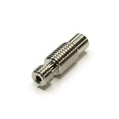

(23-08-2016, 08:31 PM)neoxM3 escribió: despues lo que comentais. del bloque calentador en vertical, yo tengo uno de esos a la venta , (completo), no lo digo por la venta jeje si no por que teneis que saber, que no lleva un esparrago de union con el cuerpo de aluminio mas largo, si no que lleva un nozzle mucho mas largo, lo que significa que no es compatible con los de otros extrusores o los nozzles "buenos" de e3d...
Neox,
Ya se que no tiene esparrago, pero le voy a hacer uno para que se pueda usar con las boquillas estandar del e3d.
A ver si me explico sin pintarlo. Varilla de laton roscada de 6. Se rosca en el cubo hasta la longitud necesaria para que la boquilla estandar apriete. Se toma medida y se suma la parte que va dentro del enfriador y se corta.
Se taladra todo él a 2mm si usamos hilo de 1,75. Yo uso tubo de ptfe ahora hay que taladrar por la parte de entrada del hilo en el esparrago con broca de 4 mm de manera que el tubo entre en el cubo unos 5 o 6 mm. Lo mismo que en el estandar.
Ya puestos el enfriador lo hare taladrado todo el a 4 y con un acoplador neumatico arriba. De esta manera el tubo del bowden entrara hasta abajo directamente.
Me he explicado bien ?
Con esto ganamos unos 5 o 6 mm de zona de calentamiento

Fbforos, Si, te entiendo, es mas, tengo localizados en ebay uk, esparragos de 6mm huecos por dentro ya una parte, creo q lo justo para que entre el tubo de teflon y luego taladrar a 2mm como comentabas...
http://www.ebay.co.uk/itm/321249587042
pero no me anime a pedir ninguno por 2 razones, la primera, no me veia capaz con mis herramientas de taladrarlo perfectamente al medio...
Y la mas importante, si mal no recuerdo, los esparragos de e3d, no acaban rectos, acanan con una lijera concavidad, para que al apretar en caliente nozzle y esparrago queden sellados... Y eso si q lo veo chunguillo de reproducir
[Imagen: 313jG5ihfnL._SY400_.jpg]

Neox,
Para que sirve el torno? Pues para eso ja. Ja ja.
Bueno esos que pones en ebay tienen el problema de que son cortos. Hago unos cuantos y si sois de Madrid hacemos una vertical y me invitais a una birra [emoji23][emoji23]
Sacha,
El l vulcano tiene o debe de tener unos 20mm de recorrido. 5 se pierden por el tubo de ptfe. El cubo normal solo tiene 10 si pierdes el 50% y encima el plastico pasa muy deprisa, no le da tiempo a calentarse y empieza a perder pasos. Con el vulcano ganas casi un 150% de zona de calentamiento.
A ver si esta campy y me paso al medio dia a cogerle uno.
