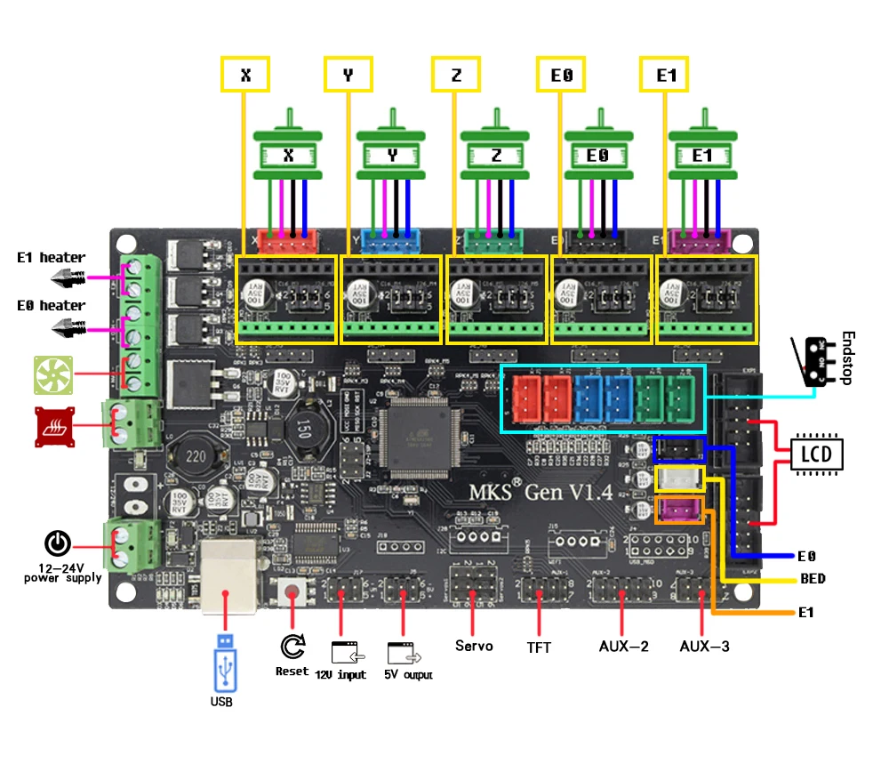

De hecho en la MKS Gen 1.4 haces eso:
[Imagen: tKSy7eI.png]
Los pines marcados en rojo tanto en el AUX3 como en el EXP2 son los mismos pines y al poner el cable de la pantalla es como si conectaras todo al mismo punto, los pines en azul son los que te entran en conflicto y por eso hay que remapearlos y como te decía veo mejor remapearlo al D64 que no se usa para nada.

ESQUEMA DE CONEXIÓN CABLES COMUNES
[/url][Imagen: mks_gen_SC.jpg]
ESQUEMA DE CONEXIÓN CS Y ENDSTOP
CUIDADO EN LA RAMPS AL CONECTAR LOS CABLES DE LOS ENDSTOP TENEMOS QUE CONECTARLO EN EL PIN S (El que esta mas pegado al borde de la placa)
[Imagen: mks.jpg]

¿QUE PASA CON EL LCD?
Efectivamente si has llegado hasta aquí te habrás dado cuenta que el AUX 3 es utilizado por la mayoría para conectar nuestro LCD, si pones estos driver ocupas esos pines, pero esto tiene solución, realmente los únicos pines que nos molestan para el LCD son D49 y D53 que sirven para el lector de SD del LCD, es decir que si habilitamos el LCD y des-habilitamos el //#define SDSUPPORT todo funcionará sin cambiar ningún pin, pero no podremos utilizar el lector de SD del LCD
Si tenemos una RAMPS, la tarea es mas laboriosa, tendrás que desoldar los pines del adaptador únicamente D50 D51 D52 el resto los dejamos como están)
Si tenemos una MKS GEN no necesitamos adaptador para el LCD así que únicamente si queremos utilizar el lector de SD tendremos que cambiar D53 y D49 y pasarlos a D42 y D44

Y ahora cambiamos los cables físicos de CSX y CSY de los driver, y tenemos que ponerlos asi
[Imagen: mkslcd.jpg]
Y con esto ya tendremos nuestros TMC2130 configurados y funcionando en nuestra impresora
