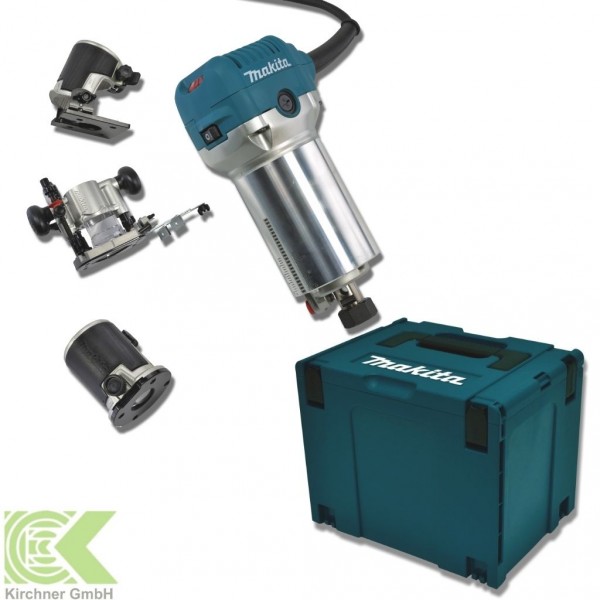

Yo tengo la Makita RT0700C, en concreto este pack http://www.ebay.es/itm/MAKITA-Multifrase...a3b&_uhb=1
[Imagen: 25879-534d18d95afad.jpg]
Opte por la Makita en lugar de la Kress porque tambien me permite usarla como una fresadora normal, ademas del corte en la CNC.
He cortado madera, acrilico, aluminio, cobre, etc... y muy contento, Tiene velocidad regulable entre 10.000 y 30.000 rpm, ademas que se regula electronicamente, es decir si el trabajo la frena aumenta automaticamente la potencia para subir la las revoluciones seleccionadas.

la makita es un maquinon, pero claro vale dinero para por lo menos mi nivel de "aficionado" en el corte jeje (no mucho en comparacion con algo pro claro)
lo que esta claro es que se necesitan watios, no importa para nada las rpm. Este finde mismo he cascado una dremel de 200w , de 35.000 rpm en teoria, "intentando" cortar aluminio (y eso que iba despacio y con pasadas de 0.25) . a los 2 minutos, bajon de rpm y fresa volando... fue un intento por ver como se comportaba,
asi que nada, me viene la kress 800 de camino, regulable tb, 800w y 25.000rpm si mal no recuerdo. me ha costado 149e mas portes en alemania,mas 11e del collet para 3.175 que son las fresas que tengo (de serie viene 6mm) ya os comentare impresiones, un amigo con una kress 1050 fresa aluminio bastante bien de velocidad (sobre 800mm/min) y con pasadas de 1mm... con acite de corte

La kress 800 es algo superior en watios a la Makita. Yo estaba indeciso entre las dos, pero como dije, el poder usarla como fresaora es lo que me decidio y ya la he usado varias veces para eso.
La maquita sin pack esta al mismo precio que esa Kress 800.
