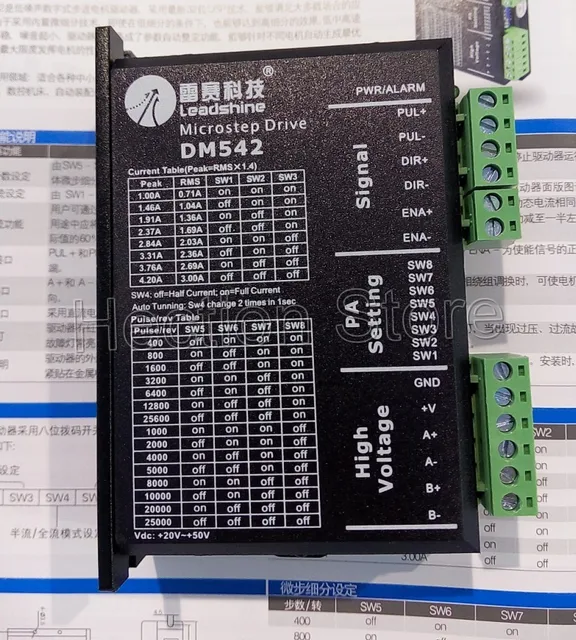

Hola, tienes bien configurados los drivers los SW1 al 3 que son para el amperaje del motor y del 4 al 8 para los micropasos?
Enviado desde mi XT1040 mediante Tapatalk
16-01-2017, 01:10 PM
(16-01-2017, 12:20 PM)gabrielchapita escribió: Hola, tienes bien configurados los drivers los SW1 al 3 que son para el amperaje del motor y del 4 al 8 para los micropasos? Que va yo no he configurado nada, dime como se hace, a ver si ese es el problema. Saludos.
16-01-2017, 10:39 PM
(16-01-2017, 12:20 PM)gabrielchapita escribió: Hola, tienes bien configurados los drivers los SW1 al 3 que son para el amperaje del motor y del 4 al 8 para los micropasos?Oye Gabriel, pregunto, si no quieres micro-pasos se pone todo ON del 5 al 8?? Pepe mira la tabla y el valor que más se ajuste al amperaje del motor colocas el código correspondiente en los micro-interruptores del 1 al 3 Enviado desde mi KT107 mediante Tapatalk
17-01-2017, 02:06 PM
Hola, según la tabla del controlador de la foto, sw1al3 eliges la corriente, si pones sw4 en off, si lo pones en on va a full corriente, si lo conectas y desconectas(poner en on, off) 2 veces en 1 segundo se autorregulación la corriente. Luego sw5 al 8 eliges los micropasos, pero sólo veo como mínimo 400 pulsos lo que te da un ángulo de 0,9° si tienes un motor de 0,9° si, si no, te dará micropasos. No veo que se pueda configurar como todos en ON, pero quizás funcione, yo creo que si lo configura en 400 más el autotune de la corriente, si tienen todo bien conectado, debiera moverse el motor.
Enviado desde mi XT1040 mediante Tapatalk |
